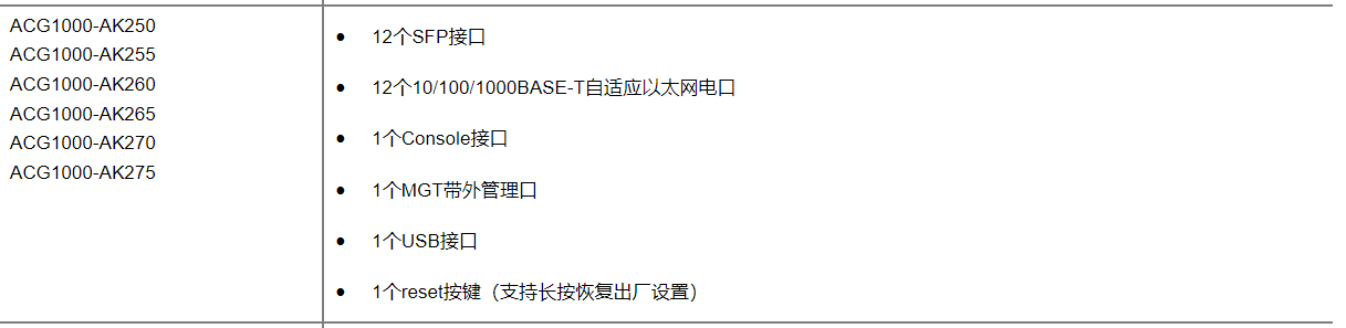

这个设备只有SPF千兆接口,没有SPF+万兆接口,所以识别不了SPF+的模块,
两端需要更换为SPF的模块进行互联
参考
https://www.h3c.com/cn/Service/Document_Software/Document_Center/IP_Security/ACG/H3C_SecPath_ACG1000/Installation/Installation_Manual/H3C_ACG1000_IG/?CHID=877179#_Toc139623624
