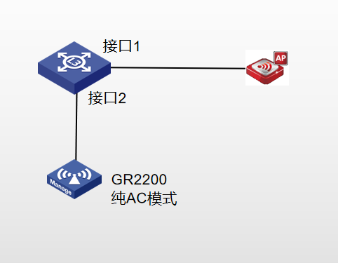

如图,GR2200纯ac模式,旁挂在核心上,AP下面业务vlan20本地转发,不是隧道转发。请问核心交换机的接口1和接口2,如何配置?GR2200上面给一个管理地址
粉丝:19人 关注:3人
接口2 允许业务vlan和管理vlan通过,接口1 允许管理vlan通过
接AP的接口配置trunk,pvid放行对应的管理vlan即可
接控制器的access就行了
