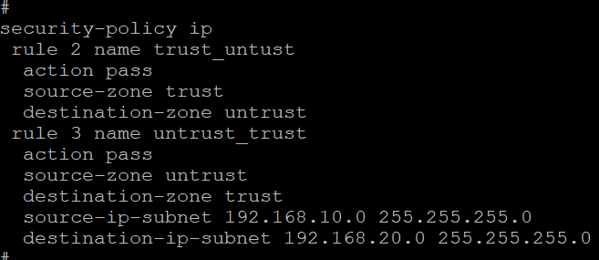

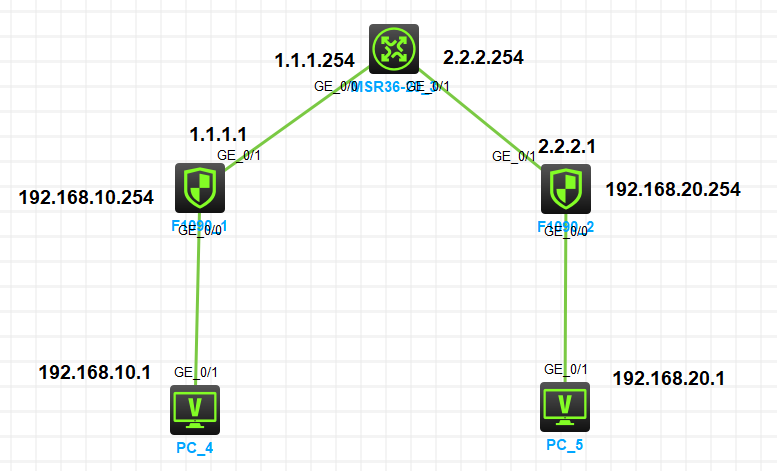

关于防火墙ipsec的配置,我按照文档,要放通local_untrust, untrust_local, untrust_trust,但是我在做实验的时候,发现实际需要放通trust到untrust,untrust到trust,就行了,为什么跟文档介绍的不一样?

看版本,新版本有些到达设备的流量是不需要额外放行的
按理说ipsec是untrust到trust的触发,但是为啥我如果不放通trust到untrust,还是建立不起来?
