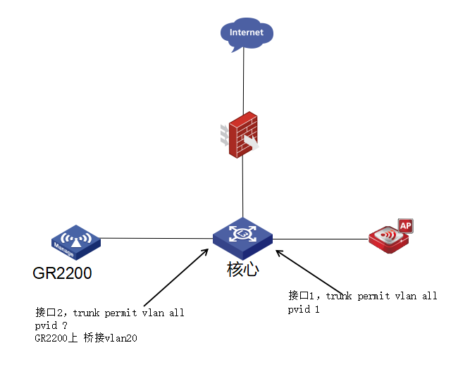

gr2200桥接vlan20,对端核心接口上pvid是多少?
2023-07-17提问
  • 0收藏,1644浏览
魔法 零段
GR2200纯AC模式旁挂在核心,GR2200上配置无线网络,桥接vlan20,请问下接口2上pvid是多少?
终端的vlan
trunk 允许所有vlan就行,默认vlan不需要调整
粉丝:1人 关注:1人
GR2200里面的AP的管理vlan是多少,pvid就是多少
