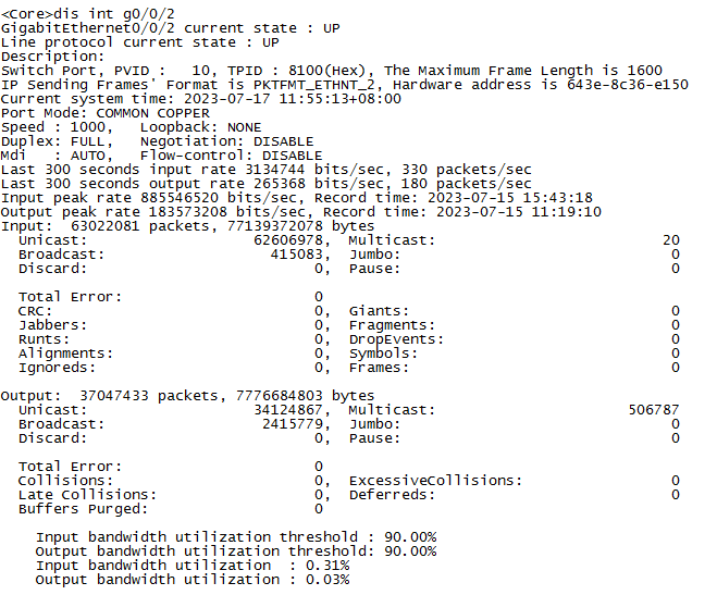

和出口路由器连接的端口每天都会down后再up一次,时间都是52秒;更换过线路和端口也还是会,更改过自协商也不行;线路没有CRC错包,局域网内也没有环路
Jul 17 2023 11:04:45+08:00 Core %%01IFPDT/4/IF_STATE(l)[33]:Interface GigabitEthernet0/0/2 has turned into UP state.
Jul 17 2023 11:03:53+08:00 Core %%01IFPDT/4/IF_STATE(l)[34]:Interface GigabitEthernet0/0/2 has turned into DOWN state.

路由器没有报错日志,只是这个交换机上有日志提示端口挂了,就想问问有什么可能会导致这种问题产生,毕竟能想到的都排查了
zhiliao_vUG4jW 发表时间:2023-07-17
对端设备没问题的话 大概率是硬件问题了
