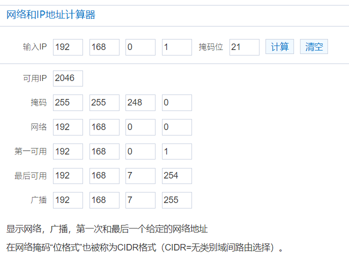

ip add 192.168.0.1 21

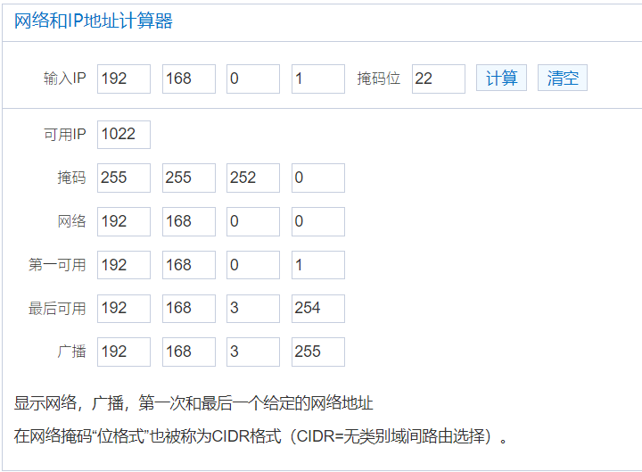

21位掩码可用IP:
22位掩码可以IP:
