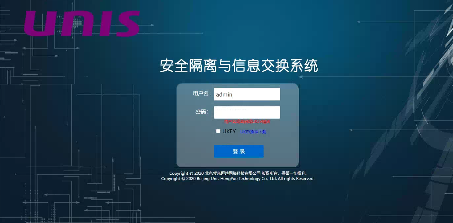

网闸管理员账号进不去
2023-07-17提问
  • 0收藏,1927浏览
请问下网闸管理员账号进不去,安全管理员账号可以进去,有什么办法可以重置管理员密码吗,设备刚过保。
