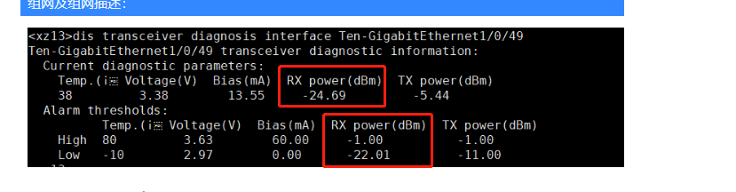

怎么查看交换机光口光功率正常不,请大佬帮我看看下面的值正常不,我这两端插的是10KM单模光模块。还有查看光功率主要看哪几个参数,学习下。
不正常,RX太弱

收光弱 建议排查对端 如果对端也是收光弱 看一下是不是光纤问题 是否是光纤过长
查看的话就看上面那一排数值在不在下面两排的范围内就行

光模块和尾纤我都换了好几个新的,都不太行呀,我这个光缆距离也就三四公里,用的10KM的单模块,找不到问题点在哪里,请问大佬是不是运营商熔纤熔的有问题呀

主要看RX 和TX
你这RX的值有点不正常。有点超出范围了。

超范围了
