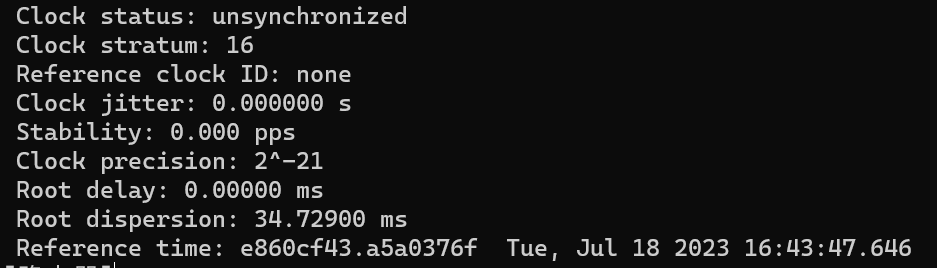

MSR3600如何设置和外部时钟源同步,例如国家授时中心210.72.145.44

clock timezone Beijing add 08:00:00
ntp-service enable
ntp-service unicast-server 210.72.145.44
zhiliao_eOboQB 知了小白
按上面配置完后还是不能同步
kaka8989 知了小白
粉丝:0人 关注:4人
ntp-service enable
ntp-service unicast-server 114.67.237.130(选择这个中国NTP快速授时服务器地址试一下)
