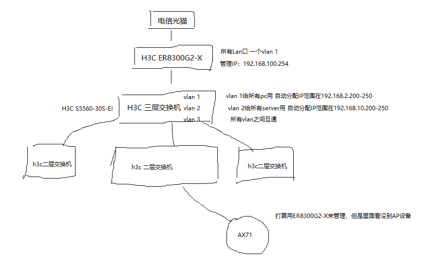

H3c Mini AX71在跨三层H3C S5560-30S-EI后在ER8300G2-X上发现不了设备,我该如何设置?

测试在ER8300G2-X上创建了一个vlan2,指到了Lan5口,设置了vlan2的DHCP,Mini AX71直接插到Lan5口, 连接AP的笔记本可以上网了,但是我其它连接到2层换机的PC不能与这个笔记本互通,各自ping对方不通,请问需要怎样设置才能通呢

终端网关都用的三层交换机各自的vlan

这个网络结构现在每天一直在用,Mini AX71是刚买的,AP接到二层交换机上,笔记本连上AP后能上网,有自动获得三层交换机上设置的DHCP网段的IP。由器内的AP上线配置应该没有问题,AP和路由器也是支持的,不走三层交换机路由器上是可以发现AP设备的, 只是不知道这个路由器是否支持AP三层注册,或者要配置三层换机的DHCP option 43才能发现设备?
