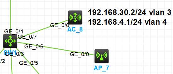

管理vlan3,业务vlan4
交换机到AC的接口配了trunk口允许vlan3和4,pvid3,到AP的接口配了access vlan 3,交换机vlan3的IP是192.168.30.1/24,int vlan 3上配了DHCP
AC到交换机的接口配了trunk口允许vlan3和4,pvid 3,在AC web页面加AP,AP无法上线,是什么原因?

DHCP server上配置option 43给AP指定了AC的IP地址么?
我配的都是hex800700000加上ac地址的16进制

配了,option 43 hex 0701c0a81e02

我记得代码比这个长,还有好几个0

我知道原因了,不是这个的问题,是virtualbox的dhcp抢答,给了一个56网段的地址,我手动改了ap的地址就能连上了

AP无法上线,以下是排查要点,请参考:
1、检查基础网络是否正常可达,比如VLAN的透传。
2、检查AP是否能拿到IP地址,如果不能,检查DHCP的配置和option 43的指向。
3、检查AC内的AP上线配置是否有问题。
6口
access vlan 3
7口
trunk 放行vlan 3 vlan 4 不要配置pvid
