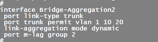

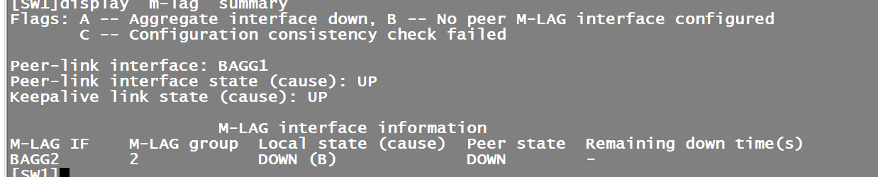

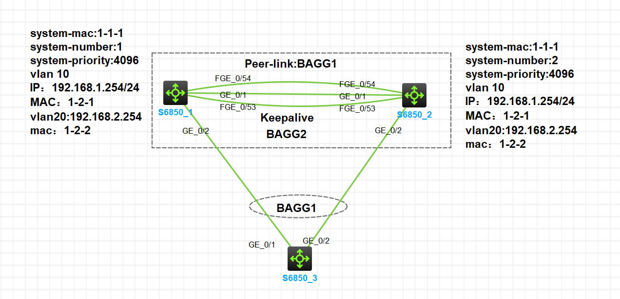

把聚合组加入m-lag group之后接口就shutdown了
模拟器BUG,配置一致性检查到type1 类型不一致就会把M-LAG聚合口DOWN掉,实验的话关闭配置一致性检查 m-lag consistency-check disable
检查一下配置有无问题或者debug看一下有无异常
