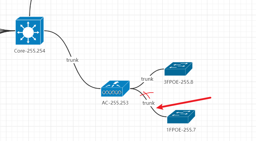

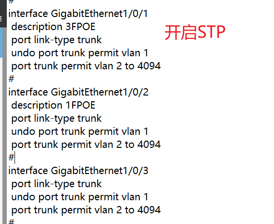

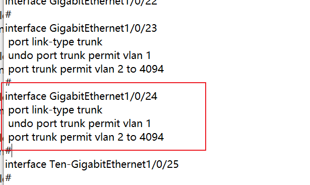

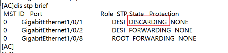

WX3510H接口配置如下
POE交换机配置

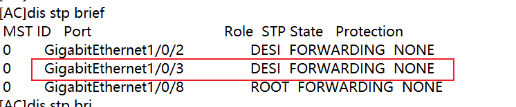

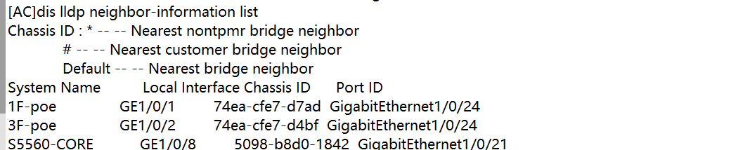

POE交换机连接WX3510 gi1/0/1  查看STP信息
邻居信息

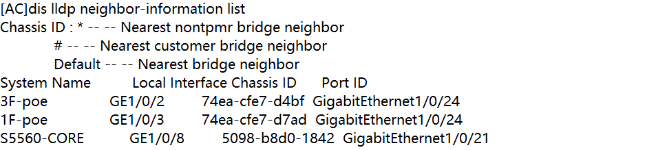

同一根线  或到WX3510 gi1/0/3口 就正常了
邻居信息
就这么神奇   不知道为什么生成树会把gi10/1 discading掉
1FPOE交换机接ACgi1/0/1 生成树会discarding
1FPOE交换机接ACgi1/0/3 生成树正常
是不是AC的gi1/0/1 物理端口坏了?
肯定是收到了自己发的bpdu才会这样,可以先把discard的接口shutdown在undo shutdown之后观察下日志

看一下是否是触发了dispute ;
dispute ,是指的由于 bpdu 单通,导致,上游设备收到下游设备发送的低优先级bpdu,而下游设备收不到上游设备的高优先级bpdu,下游设备认为自己是根桥,自身的端口状态放生变化,以前的根端口转变为指定端口,上游设备认为,下游设备可能发生了环路,将互联的指定端口至于discarding 状态,防止环路发生;一般触发有几种情况,最常见的是由于,沿途设备有全局不开启stp,那么stp 协议报文受到转发端口vlan trunk 影响,当做业务报文进行处理;对于全局开启stp的设备,stp协议不受端口配置的影响,是上报CPU进行处理;
zhiliao_东方老赢 发表时间:2023-07-19 更多>>
那为什么会dispute呢? 换一个端口就好了
EVA2011 发表时间:2023-07-19
