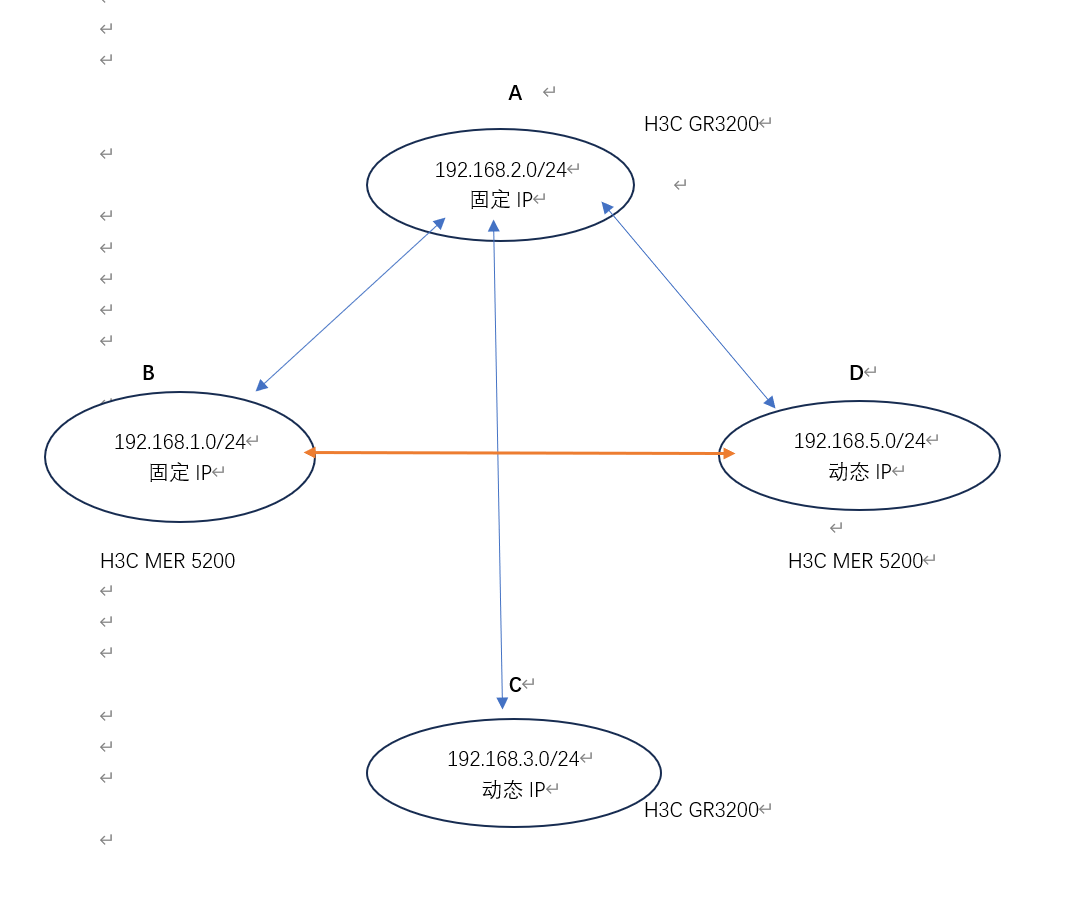

如下图,4个网段通过H3C设备组IPsec, 目前A-B、A-C、A-D都已经组建IPsec成功,能够互通,问题是B-D无法连接成功,组网方式用分支节点、中心节点、分支-中心节点都测试了,D端隧道就是起不来,不知道问题在哪?ABCD设备也都没有启用NET
应该不支持,联系400确认下吧
要触发一下

刚刚发完贴没过去5分钟,它自己通了

我感受到了玄学。。。。隧道一晚上没激活,刚刚发完贴,去telnet了下状态 disp ipsec sa ,突然无比熟悉的IP显示在眼前,立马去ping测试下,居然神奇的通了。。。。。。我去,这特么真的是。。。。
