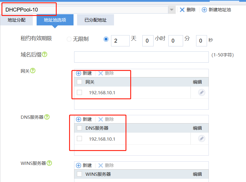

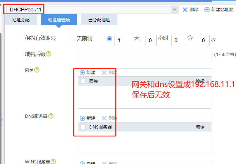

F100-C-G5 不同的2个ip网段,有一个不能配置网关
2023-07-19提问
  • 0收藏,1623浏览
两个网口,配置两个ip段,其中一个ip段,无法保持网关和dns的配置
网个网口,配置两个ip段。

你10段的掩码是不是不是24,包含了11
要不就10 11 12三个段分别都是24的掩码,不干扰。或者192.168.10.0/23 192.168.12.0/23 192.168.14.0/23 三个段,每个段500多地址
洪少 发表时间:2023-07-20 更多>>
是的,掩码是设的24。那3个网口配置3个不同的网段,每个子网约160台主机。网段和子网掩码怎么设置?
zhiliao_uvdlOt 发表时间:2023-07-20
洪少 发表时间:2023-07-20
粉丝:7人 关注:6人
检查一下掩码配置
