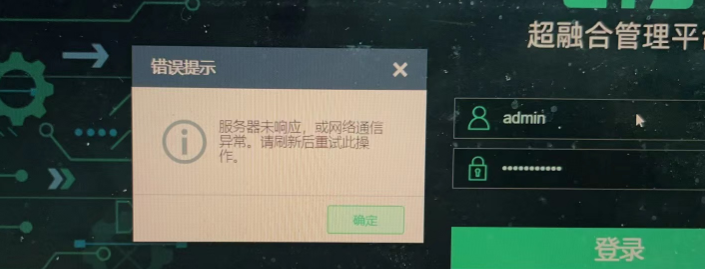

0750p08登陆界面出现这个情况

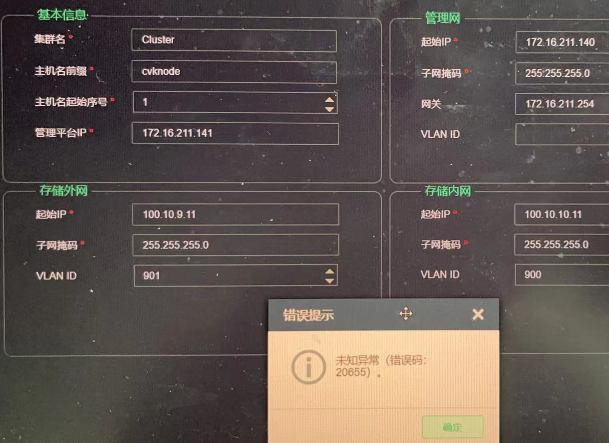

刷新后,各节点管理网络可达,且接在同一交换机管理业务复用trunk动态聚合,部署时卡在规划网络界面,报错20655
4 个回答
粉丝:48人 关注:2人
你的管理VLAN是多少
那你万兆交换机侧呢如何配置的?

vlan 211 交换机管理网配置都是保持一致的,trunk 放通所有,vlan在服务器端写和交换机端写都试过了

那你万兆交换机侧呢如何配置的?

vlan id 要填管理网id

你这个是网络不稳定造成的吧。
检查下网络吧。
