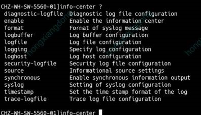

查看官网文档,此设备支持两种配置规则的命令;info-center filter和info-center source;但是我在交换机上看到并不支持filter,请问是由于版本限制导致的吗?

对,型号版本问题导致。
发送到日志主机的配置:
[H3C]info-center loghost 1.1.1.2
[H3C]info-center loghost 100.1.1.2
