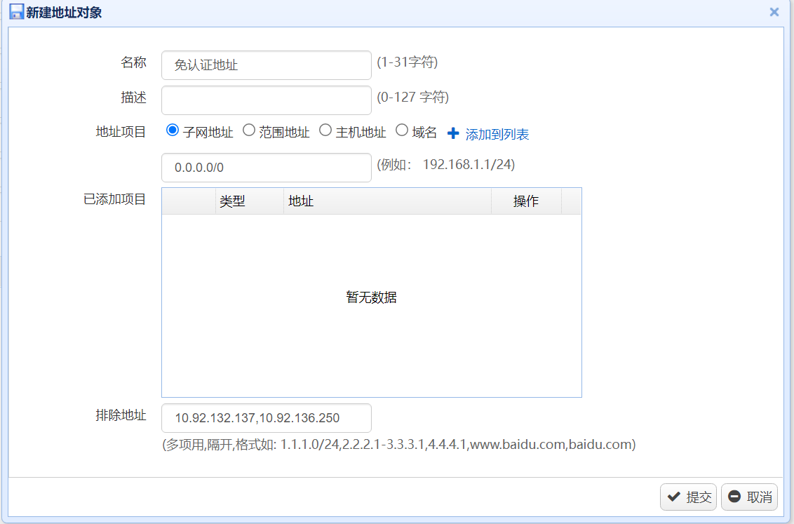

认证策略里的目的地址修改一下,不要用any;
目的地址创建一个如图
打通认证终端和acg的网络
