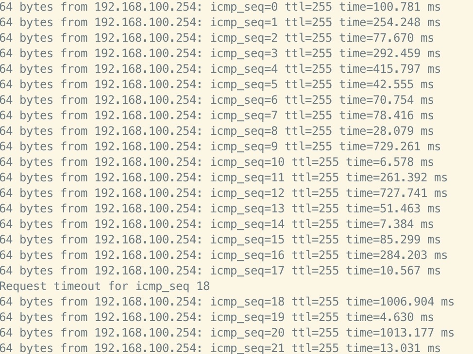

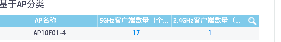

WA6320-SI-FIT 实际带机量5G接入超过20 该ap下面接入的终端就会出现延迟波动,丢包,高延迟的现象
192.168.100.254是核心的地址。接入在20以下就正常3-4ms。
是因为6320的带机量就是20左右吗?

有优化方向吗? 或者我发一下ac的诊断信息
