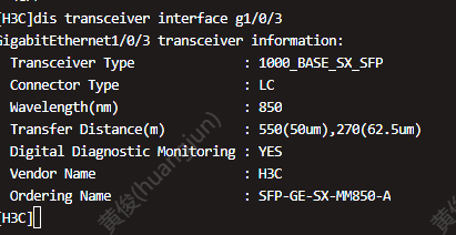

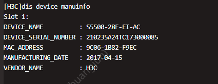

这台交换机接入光转电模块,每次设备断电后端口无法正常闪烁,插拔物理线后就能正常闪烁,麻烦帮忙看一下,多谢!

华三的电口模块应该识别成这样
你的这个显示MM850
可以再详细查下模块的信息

就是这种情况有可能是模块不兼容导致得到是吗 因为只要网线插拔端口up 以后 就一直正常 机器断电或者手动shutdown 都会起不来
