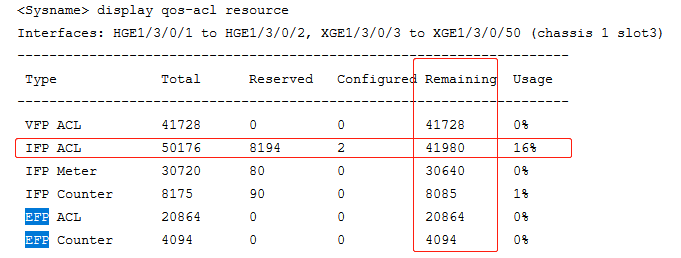

0_1 四段
如上图,IFP Remaining 这个,可以直接说 该设备还可以配置 41980条 rule 吗?

不是的
怎么判断一条rule占用single还是double ?

按照rule 规则被匹配的次数来计算
下发时不占用,但是匹配次数占用,这个没办法计算。比如一条rule 有的200个地址,每个地址有流量匹配这就是200次,出入方向就是400次 只能这样算

我有200条 rule需要下发到4个物理接口,怎么计算占用多少ACL资源?
