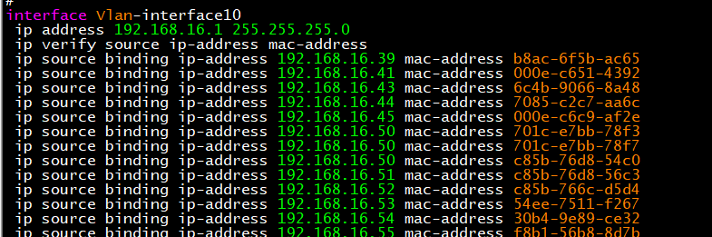

可以使用ip source guard 功能实现,全局或者接口下的ip source guard表项
