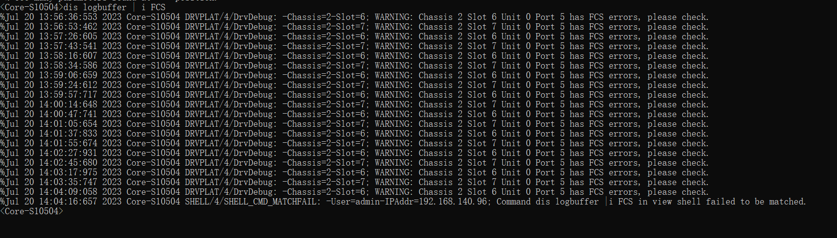

H3C 10504 持续有报错 LSU1FAB04B0
2023-07-20提问
  • 0收藏,1687浏览
如下图 交换机信息一直持续报错   板卡 LSU1FAB04B0   如何彻底消除故障

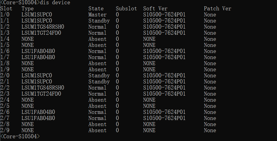

dis device查看下板卡运行的状态是否正常。

状态 是正常的
