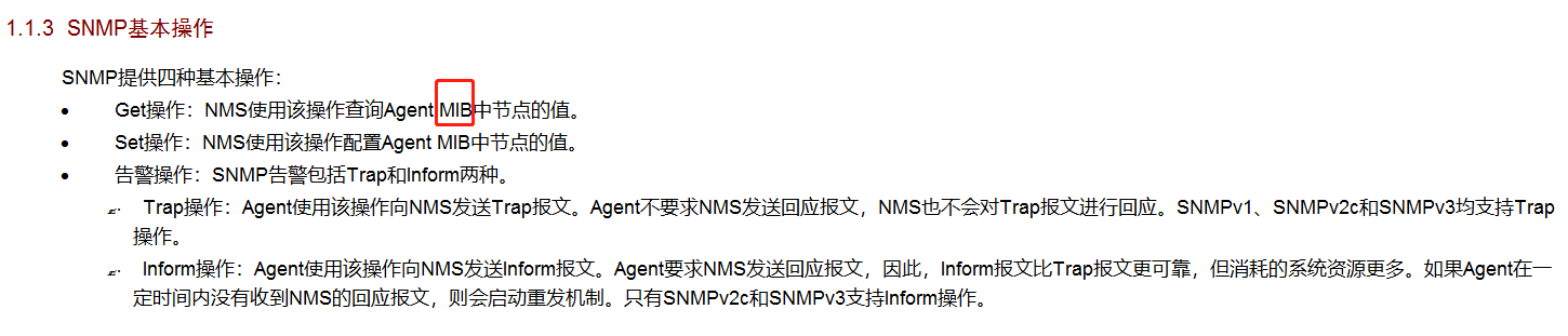

请问这里的MIB是什么,有什么作用?
粉丝:114人 关注:1人
sNMP(简单网络管理协议)是一种用于网络管理的协议,它可以帮助网络管理员监控和管理网络设备,例如路由器、交换机、防火墙等。SNMP使用MIB(Management Information Base,管理信息基础结构)来收集设备的信息,并将这些信息存储在SNMP代理中。 MIB是一种标准化的数据结构,它定义了SNMP代理中存储的对象和它们之间的关系。MIB中包含了许多不同类型的对象,例如设备信息、网络流量、设备状态等。通过使用MIB,SNMP代理可以收集和存储设备的信息,并将这些信息提供给SNMP管理员。 SNMP管理员可以使用MIB来监控设备的状态和性能,并根据需要进行相应的调整。例如,管理员可以使用MIB来监控网络流量,如果发现流量过高,可以调整网络参数以降低流量。此外,管理员还可以使用MIB来监控设备的故障状态,如果发现设备出现故障,可以及时进行维修或更换,以避免网络中断。
