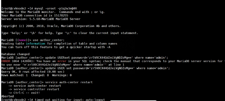

平台忘记密码,按照手册更改为默认密码还是进不去,两台服务器做主备,是需要两台都要更改嘛?
粉丝:19人 关注:5人
你这个是教育场景的云桌面吧。应该是你的命令没有输入正确,有时候一个空格 或者一个符号 中英文不对都可能导致失败。
好好在检查下吧
而且 后面的 service reset命令,执行的位置不对,要退出数据库后,再执行。
主上修改就可以。
