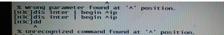

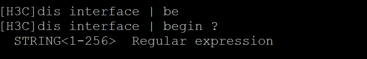

输入这个命令老是报错,后面输入?以后显示是,然后需要怎么输入?
要看 dis inter 结果中每个端口 ip packet开始的那一行
dis inter | be ip.packet
您好,参考
dis cur | be packet
