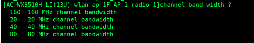

1、改成不加密的无线服务模板试试
2、更改频宽命令
radio 1
channel band-width 160
