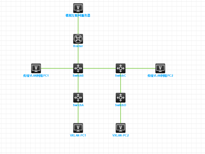

拓扑图说明
1.整网以Router作为互联网出口
2.SwitchA、SwitchB、SwitchC、SwitchD均配置了OSPF,并能正常建立邻居
3.VXLAN二、三层网关都在SwitchA和SwitchD上,SwitchA和SwitchD的VSI Interface IP一致,配置了BGP EVPN分布式网关
4.VLAN(传统网络)网关在SwitchB和SwitchC上,SwitchB和SwitchC同时作为SwitchA和SwitchD的路由反射器(这步不大懂怎么配置,好像有些问题,SwitchB和SwitchC接收到SwitchA和SwitchD的BGP网段路由飘忽不定,下一跳有时是SwitchA有时又是SwitchD)
5.传统VLAN网络PC1、传统VLAN网络PC2已经能与模拟互联网服务器互通,已写好静态路由
现在想让【VXLAN-PC1】、【VXLAN-PC2】能与【传统VLAN网络PC】、【模拟互联网服务器】互通
求各位大神指导如何配置
看你意思是switch A和D作为VTEP设备,需要在switch A的BGP ipv4地址族里network传统vlanPC1的主机路由,这样就会以type 5的方式发布到对端VTEP设备,发布的是网段路由;接着,在vxlan PC上指一条默认路由到Switch D的VSI网关。不过正常都是用VPN隔离overlay流量,外部路由访问时候,引入到实例的方式。
非常感谢,思路基本正确。参照官网手册https://www.h3c.com/cn/d_201811/1127679_30005_0.htm来配置,已经能互通。

传统网网关下绑定vpn-instance
可以是可以,但是这样会造成所有三层流量都以VXLAN进行封装了
