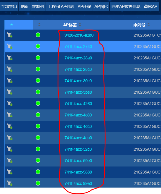

IMC上自动同步过来的AP名称显示 的是MAC地址,怎么才能把AP的名称同步过来,AC上已经设置了AP的名称了

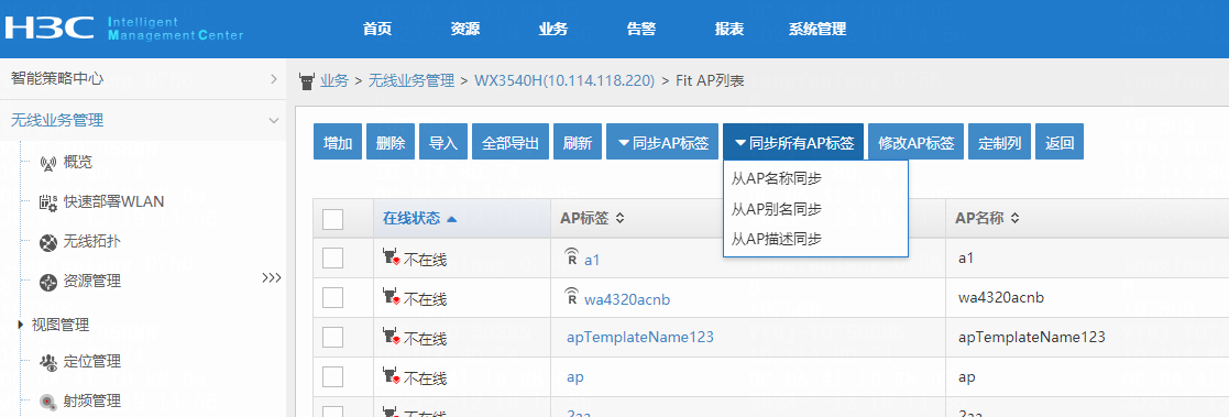

参考下图
谢谢 可以了

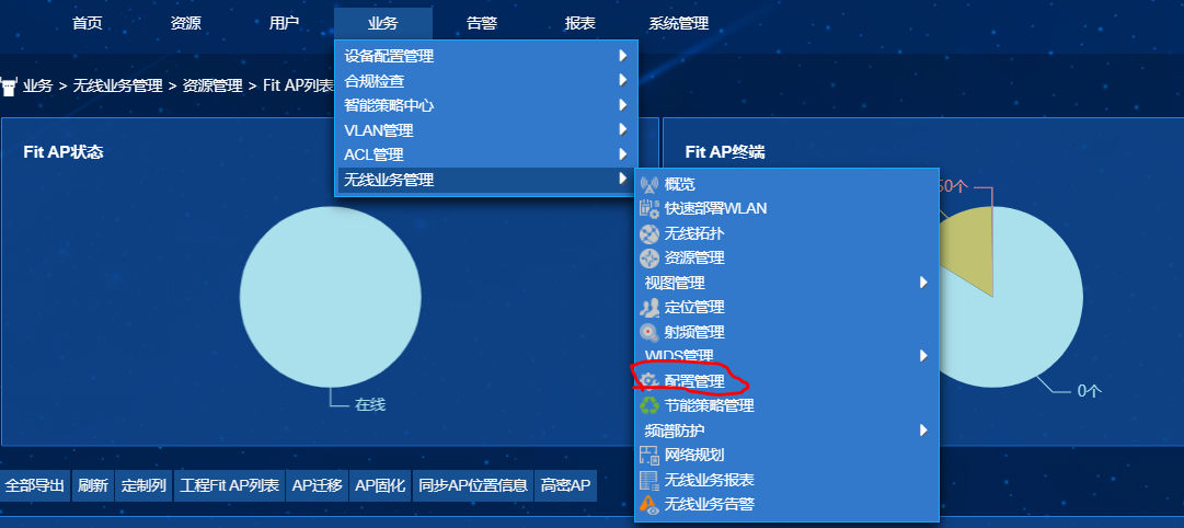

补充下大神的回复,这个目录藏的有点深不太好找
