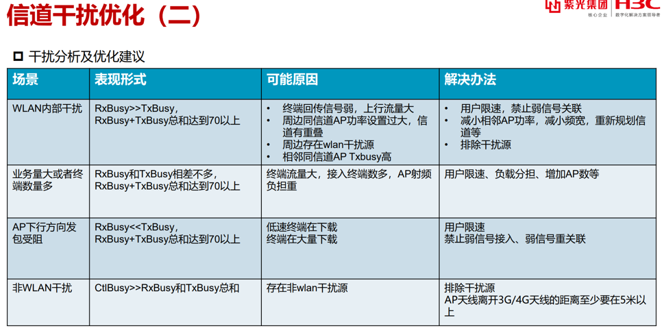

有没有完整的ppt发一份看看
kennyS 发表时间:2023-07-22 更多>>

您好,升级下AC的版本
其次,做好无线优化
具体咋优化呢?
kennyS 发表时间:2023-07-21 更多>>
具体咋优化呢?
