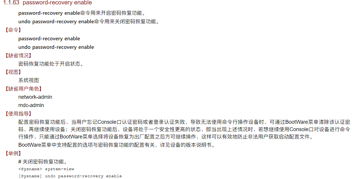

H3C S6703-S 核心交换机忘记Console口登录密码,不动现有配置的情况下如何找回密码 Ctrl+B只有如下选项,无法通过跳过当前配置,使用FTP的方式的到当前配置文件,跳过超级密码也不生效,设备已过保,没法联系售后了,求大佬解答,感激不尽 BOOT MENU 1.Download application file to device 2.Select application file to boot 3.Display all files in device 4.Delete file from device 5.Restore to factory default configuration 0.Reboot Ctr1+F: Format file svstem Ctr1+P: Skip Super Password Ctr1+J:Download application to SDRAM and Run Ctr1+U:Access BootRom update menu Ctr1+Z: Access EXTEND-ASSISTANT menu
默认是开启了密码恢复功能的,跳过还是要输密码,估计是关闭了密码恢复功能,这种情况无解了,只能删配置恢复出厂了。

Ctr1+P
跳过以后还是需要输密码!怎么解决呢
Ctrl+P 不管用,跳不过去,请问哪位大佬有解决办法,万分感谢

可以将配置文件导出来。然后修改导出的配置文件,将配置密码的部分删除掉。
然后将修改后的配置导入设备。
如何把配置导出来呢?不能跳过密码,没法配置FTP
zhiliao_VWtIz 知了小白
如果配置了snmp的话,可以通过管理软件导出配置。
没有配置snmp 不过我找到了telnet密码,问题已解决,多谢各位的热心帮助
