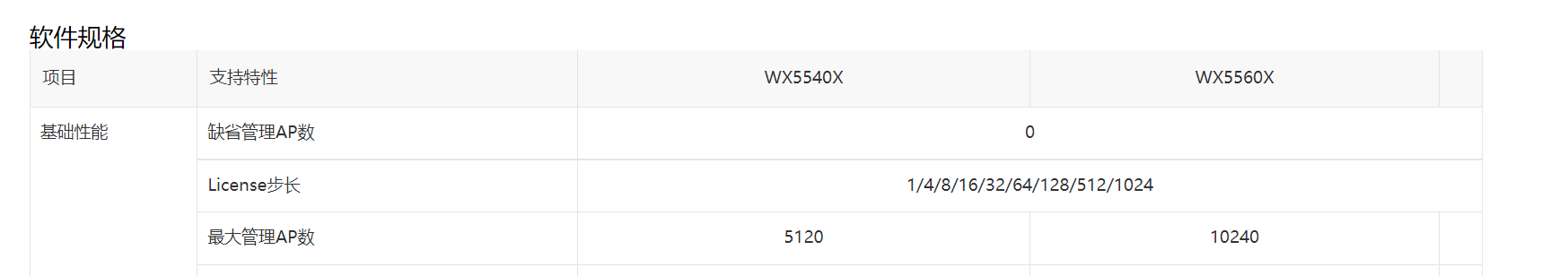

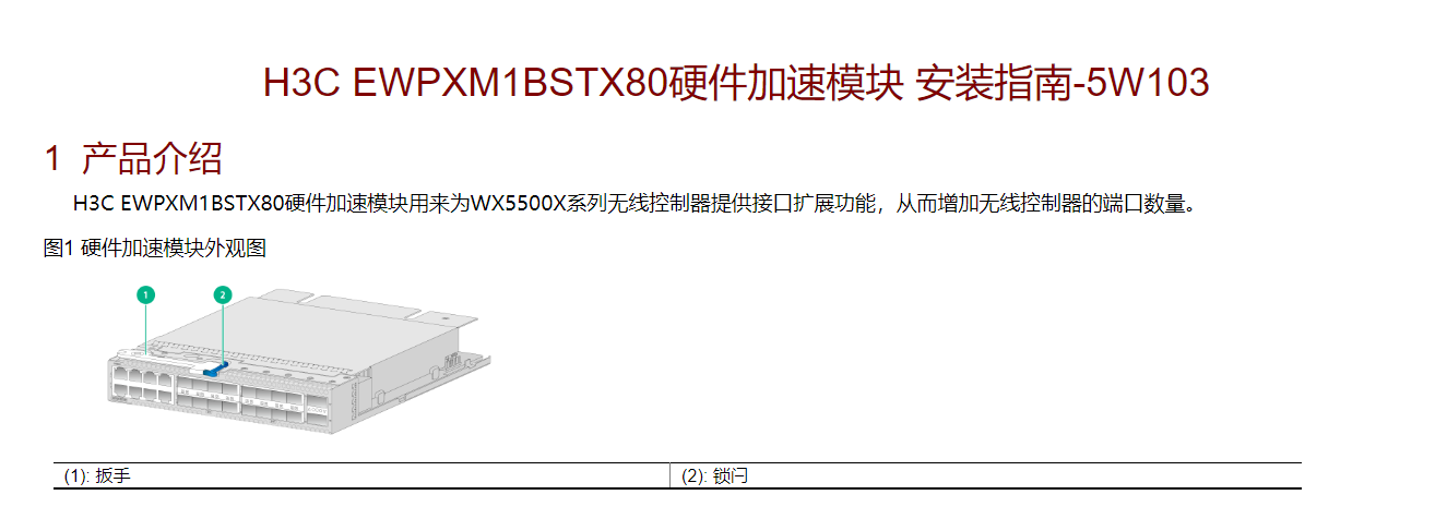

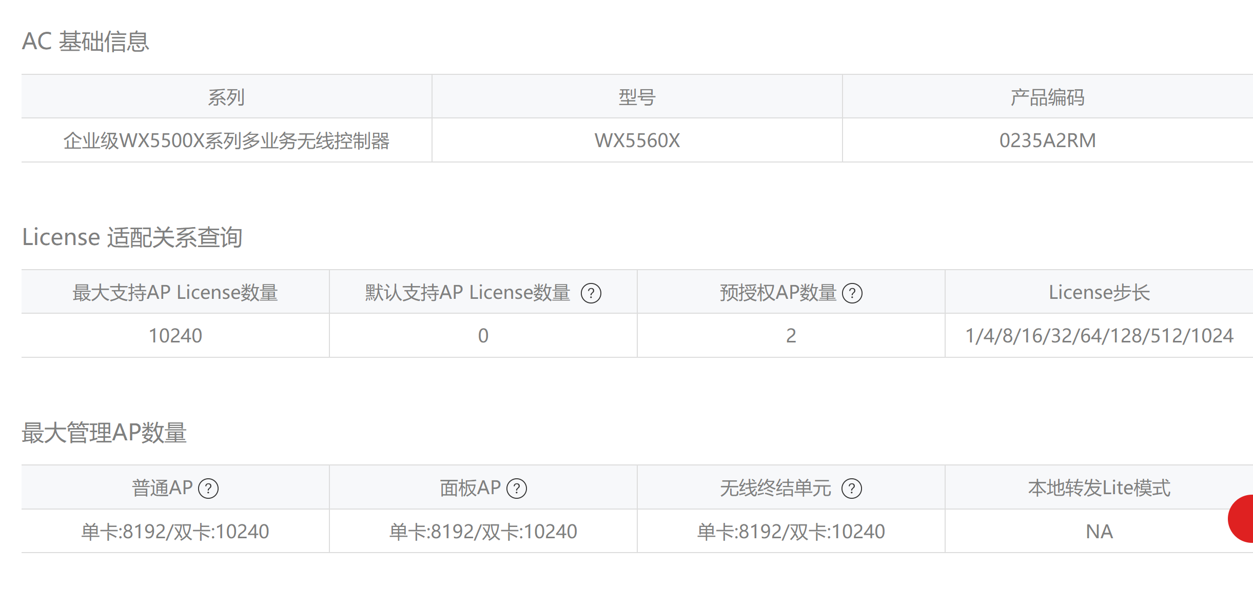

 WX5500X-EWPXM1BSTX80-硬件加速模块  是不是可以增加控制器的管理数量?  一个加速模块管理的AP数量和两个模块管理的AP数量分别是多少?    如果使用了两个加速模块,是否必须要同时使用两个加速模块的接口,才能达到两个模块的AP管理数量。 要是使用了两个加速模块,只使用一个模块的接口,能否达到两个模块的AP管理数量,还是说管理数量和使用单个模块是一样的?
无
刚刚打二线问了,一个功能模块8K 两个功能模块10K的管理数量, 插上功能模块,没接线使用端口也会增加AP管理数量。
