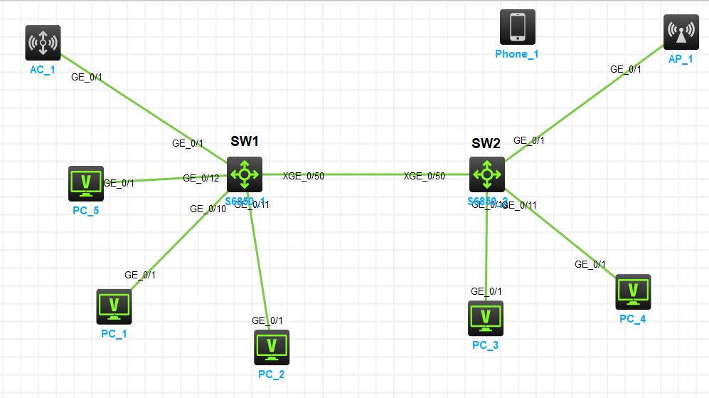

请教两台交换机下pc都可以互访,都可以ping通SW1交换机3个254地址。不可以ping通sw2的10.1.3.253地址。sw1可以ping 通sw2的10.1.3.253地址。sw2可以ping通sw1的10.1.3.254.不可以ping通10.1.2.254和10.1.1.254.

拓扑大概是什么样子的

主要看vlan有没有放通,不同段的地址有没有路由
啊咧咧 发表时间:2023-07-22
pc1,2,3,4均ping不同sw2的10.1.3.253。但是可以ping同sw1的1.254,2.254,3.254.pc5可以ping任何
发表时间:2023-07-22
PC不可以ping通sw2的10.1.3.253地址。sw1可以ping 通sw2的10.1.3.253地址。看看PC有没有写网关 sw2可以ping通sw1的10.1.3.254.不可以ping通10.1.2.254和10.1.1.254.,看看sw2上面有没有sw1的路由
啊咧咧 发表时间:2023-07-22
回复啊咧咧:
sw2加了路由好了。感谢
