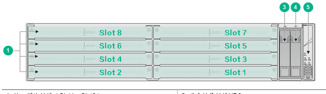

1,上面是 F5000-AI-20防火墙,我在1槽位插8端口SFP+接口模块和 6槽位8端口SFP+接口模块查了模块,第二端口怎么命名?是
1/1/2,1/6/2

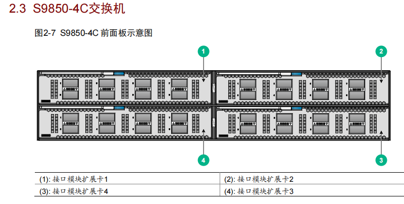

2,下面
S95我在1槽位插16端口的40G板卡,4槽位插24端口25g板卡,设备第二端口命名是这样吗?1/1/2   1/4/2
 以太网接口编号规则
本系列设备的以太网接口均采用3维编号方式:interface type A/B/C。
·     A:IRF中成员设备的编号,若未形成IRF,其取值默认为1。
·     B:设备上的槽位号。取值为0,表示设备上固有接口所在的槽位。取值为1,表示接口模块扩展卡1上端口所在的槽位;取值为2,表示接口模块扩展卡2上端口所在的槽位。
·     C:某槽位上的端口编号。
