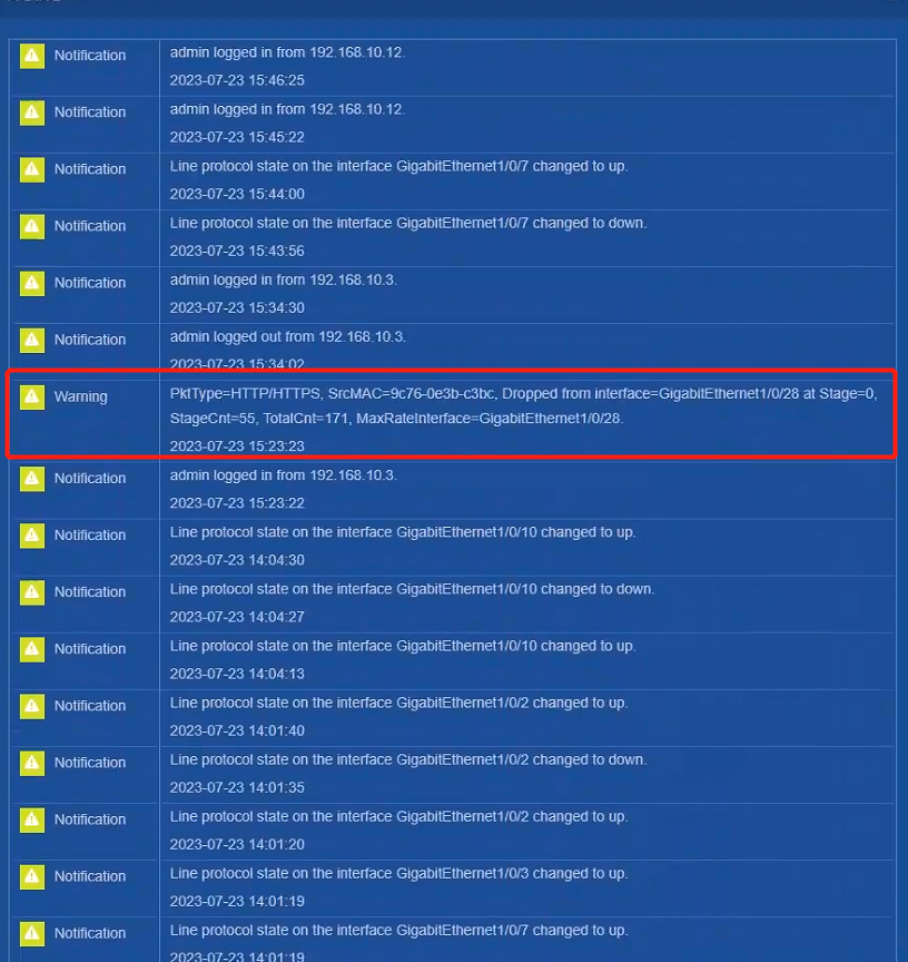

S5024PV5-EI-HPWR端口每隔一段时间up/down,端口接的都是电脑,28口上联到核心,日志提示下面这段信息
PktType=HTTP/HTTPS, SrcMAC=9c76-0e3b-c3bc, Dropped from interface=GigabitEthernet1/0/28 at Stage=0, StageCnt=55, TotalCnt=171, MaxRateInterface=GigabitEthernet1/0/28.

可以查一下这个mac是谁,从日志看是这个mac访问设备http/https的报文过多被丢弃了
在核心接的一台电脑,这会导致接入交换机也会重新收敛端口吗

速度跑满了,限速了
不会导致接口收敛,只是再发的包会丢弃

日志显示的mac地址是在核心下万兆口接的一台电脑,这会导致端口重新收敛吗,有什么办法解决吗
