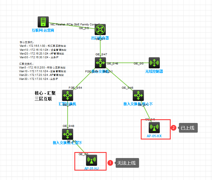

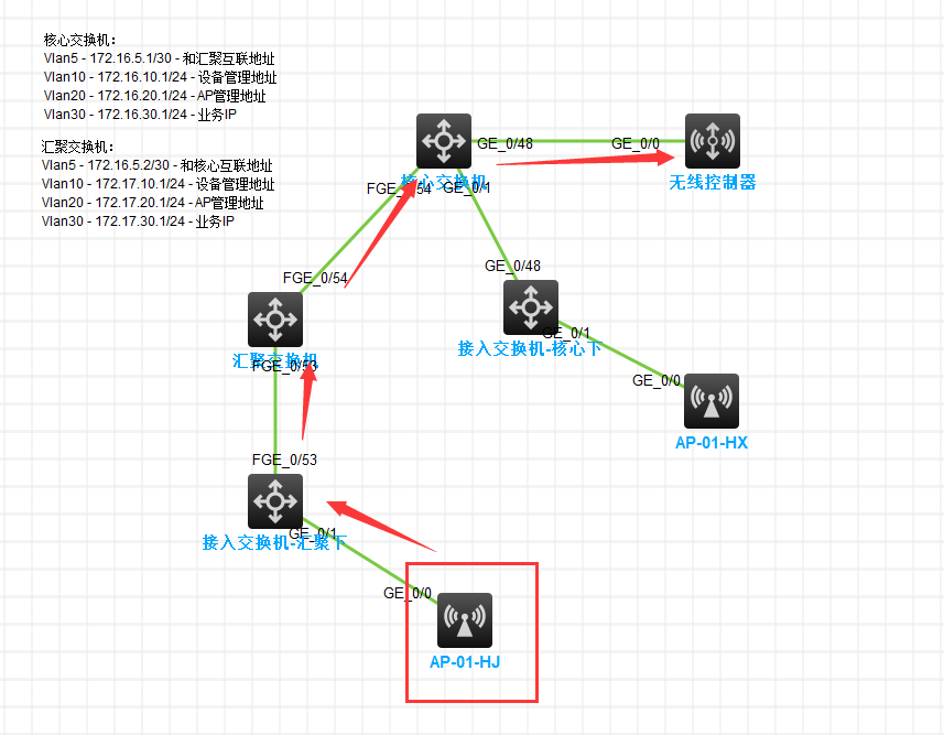

核心交换机和汇聚交换机是三层互联,
核心下面的ap是 直接在无线控制器自动上线
汇聚下面的AP  怎么让他自动上线呢?

核心和汇聚是三层互联,核心和汇聚都有各自的dhcp,核心下面的ap已经上线了,汇聚下面的ap无法上线,汇聚上的dhcp上也配置了 option 43 ip-address 172.16.20.2

汇聚交换机dhcp上配置了 option 43 指定了核心旁边的ac但是还是无法自动发现汇聚下的ap设备
dhcp server ip-pool vlan20-dhcp
gateway-list 172.17.20.1
network 172.17.20.0 mask 255.255.255.0
address range 172.17.20.10 172.17.20.250
dns-list 223.5.5.5
