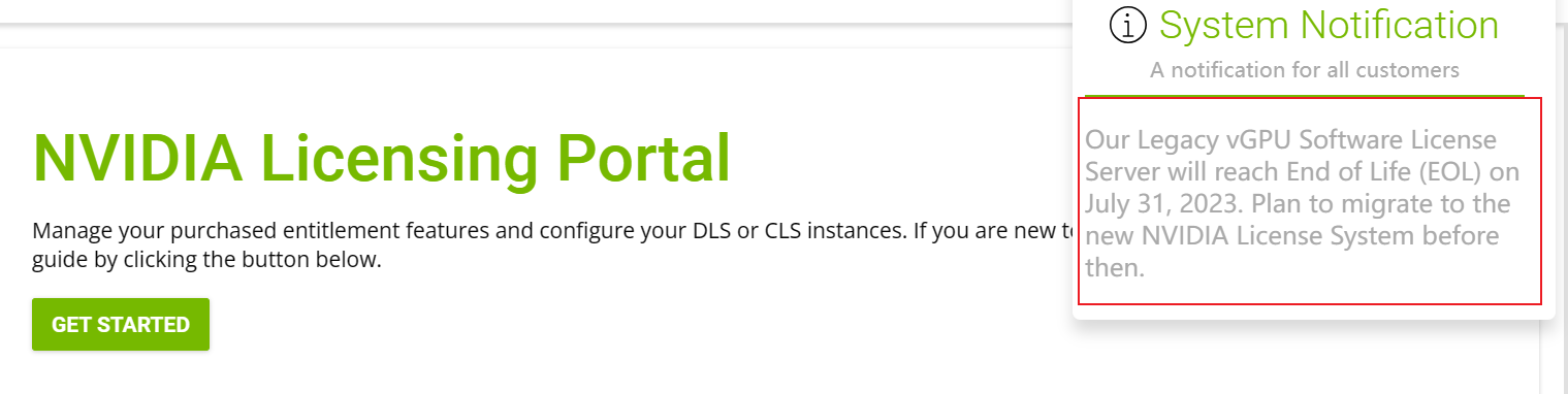

vGPU授权服务器旧版本在NVIDIA官网显示7月31日停止维护,是否需要迁移?
2023-07-24提问
  • 0收藏,1905浏览

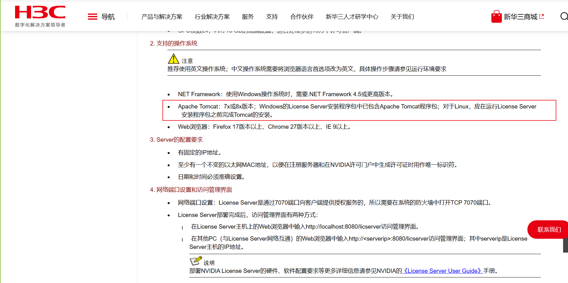

目前官网的的vGPU手册还是使用旧版本的安装手册,但在英伟达的官网显示在旧版本在2023年7月31日停止维护了,那这个正在使用的授权服务器是否有影响?是否有对应的新版本的安装手册?
http://www.h3c.com/cn/Service/Document_Software/Document_Center/Home/H3Cloud/00-Public/Configure/Operation_Manual/H3C_UIS_6.5_vGPU_CG-Long/?CHID=654402#

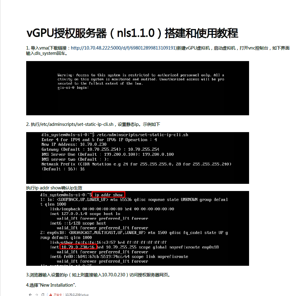

目前友商深信服在去年就发表新版本的vGPU授权服务器的搭建教程,H3C这边是否也有对应的搭建手册呢?是否会影响UIS、workspace平台的对接呢?
不影响使用,但是旧版本虚拟机要快照,做好备份,以及保留好授权文件等。如以后nvidia驱动不支持旧版本授权,到时候还是要切换。新版本授权对应手册官网有的,H3C Workspace云桌面 vGPU配置指导(办公场景)-5W116

正在使用的不受影响,新版本的话,找400要一下
您好,以后有影响,现在的不影响
