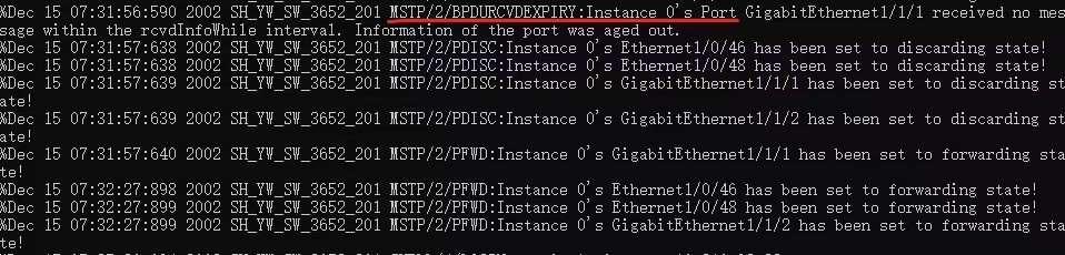

有大佬知道下面日志是什么原因嘛:
  STP_BPDU_RECEIVE_EXPIRY
日志内容
Instance [UINT32]'s port [STRING] received no BPDU within the rcvdInfoWhile interval. Information of the port aged out.
参数解释
$1:生成树实例编号。
$2:接口名。
日志等级
5
举例
STP/5/STP_BPDU_RECEIVE_EXPIRY: Instance 0's port GigabitEthernet1/0/1 received no BPDU within the rcvdInfoWhile interval. Information of the port aged out.
日志说明
非指定端口因在BPDU超时之前没有收到任何BPDU报文,端口状态发生改变。
处理建议
检查上行设备的STP状态及是否存在恶意攻击。
