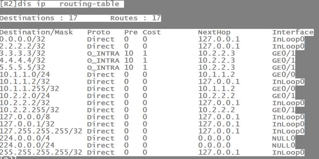

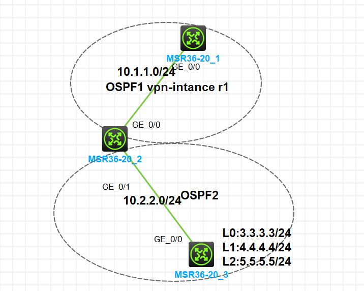

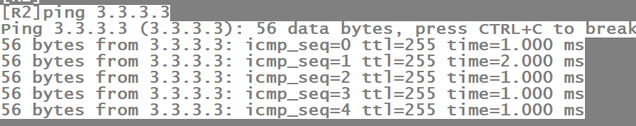

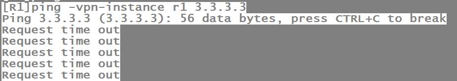

如图,当网络完成收敛后,R1上可以学到R3上的路由,但是无法ping通

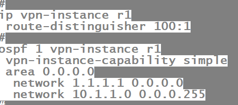

R1:

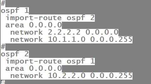

R2:
R3:
R1表项:
R2表项:

在R2的ospf 1下引入直连,就可以ping通
