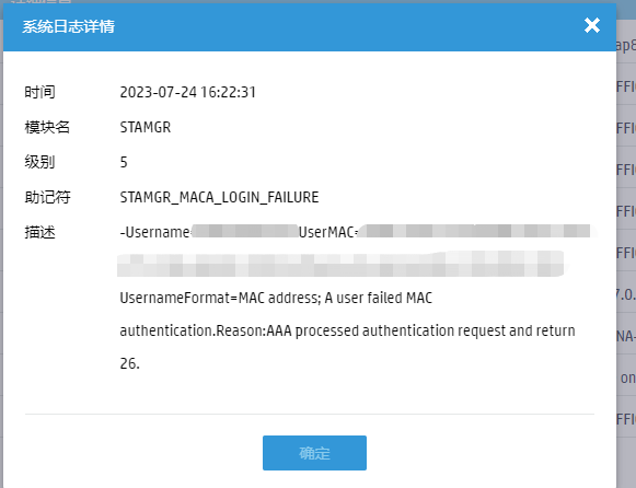

认证日志里边提示认证错误但是上线了

虽然提示认证错误,但是还是上线了
