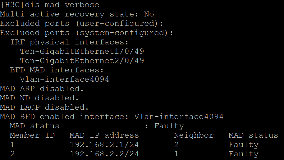

irf mad检测,把心跳线链接起来后CPU直接百分之90,协议也起不来
2023-07-24提问
  • 0收藏,1967浏览
irf mad检测,把心跳线链接起来后CPU直接百分之90,然后状态也起不来,把心跳线端口关了后CPU正常。1/0/2和2/0/2的stp已经关闭了

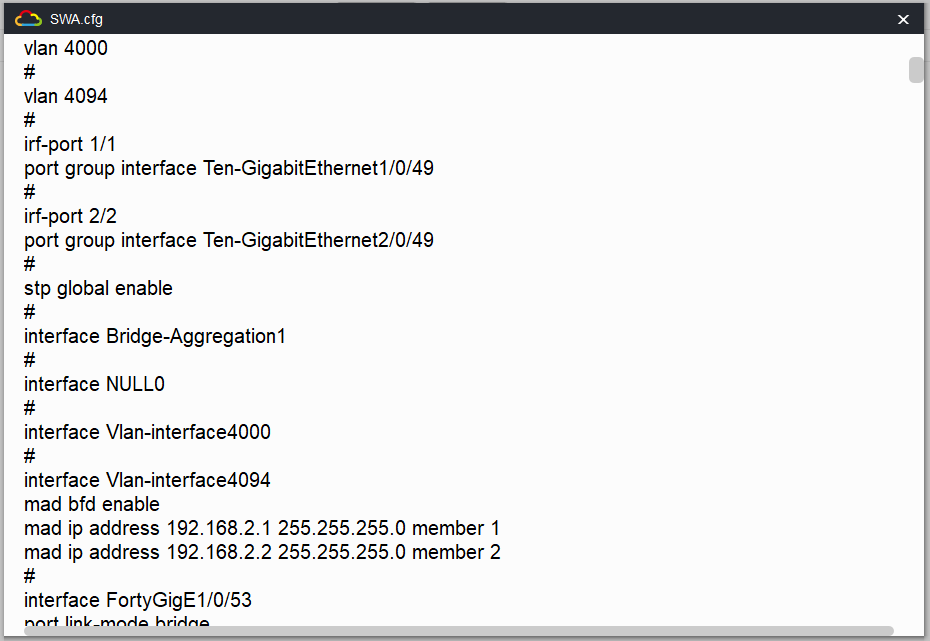

看起来没问题,检查下vlan3 是否在其他口也放行了,检测vlan只用于检测
zhiliao_sEUyB 发表时间:2023-07-24
回复zhiliao_sEUyB:

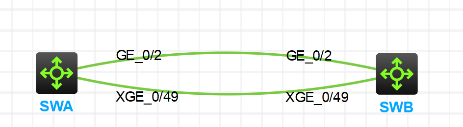

诶,莫得 这个实验我就两条线,一条线堆叠,一条检测 没有trunk口,,,其他啥也没做
zhiliao_SI5CzD 发表时间:2023-07-24
模拟器做的实验? 真机为准吧

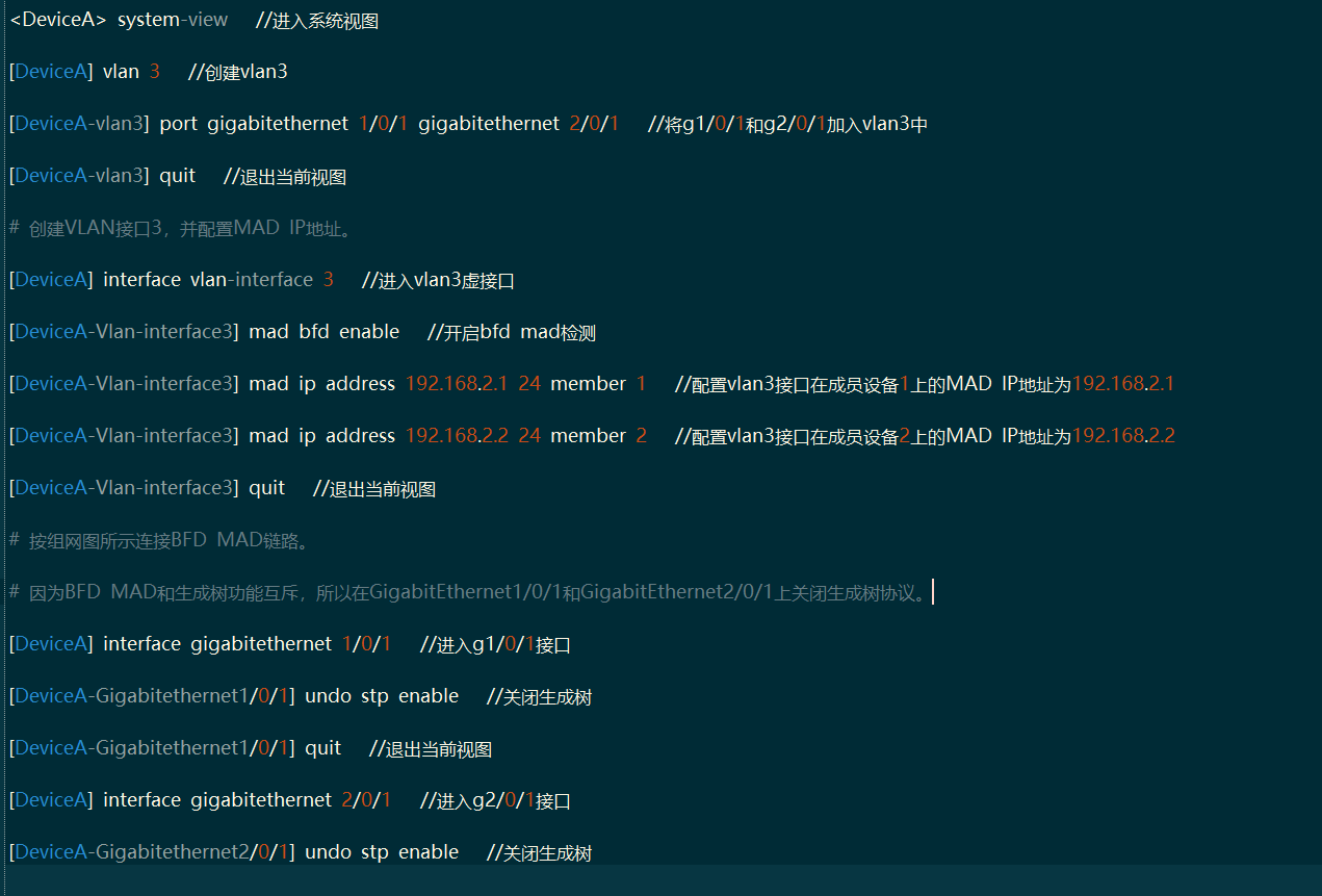

这是我做mad检测的步骤
粉丝:45人 关注:3人
模拟器测试的话,建议使用三层端口配置mad 测试:
举例:
int Route-Aggregation   10
mad bfd enable
mad ip address 1.1.1.1 30 member 1
mad ip address 1.1.1.2 30 member 2
int g1/0/1
port link-mode route
port link-agg  group 10
int g2/0/1
dis mad verbose
