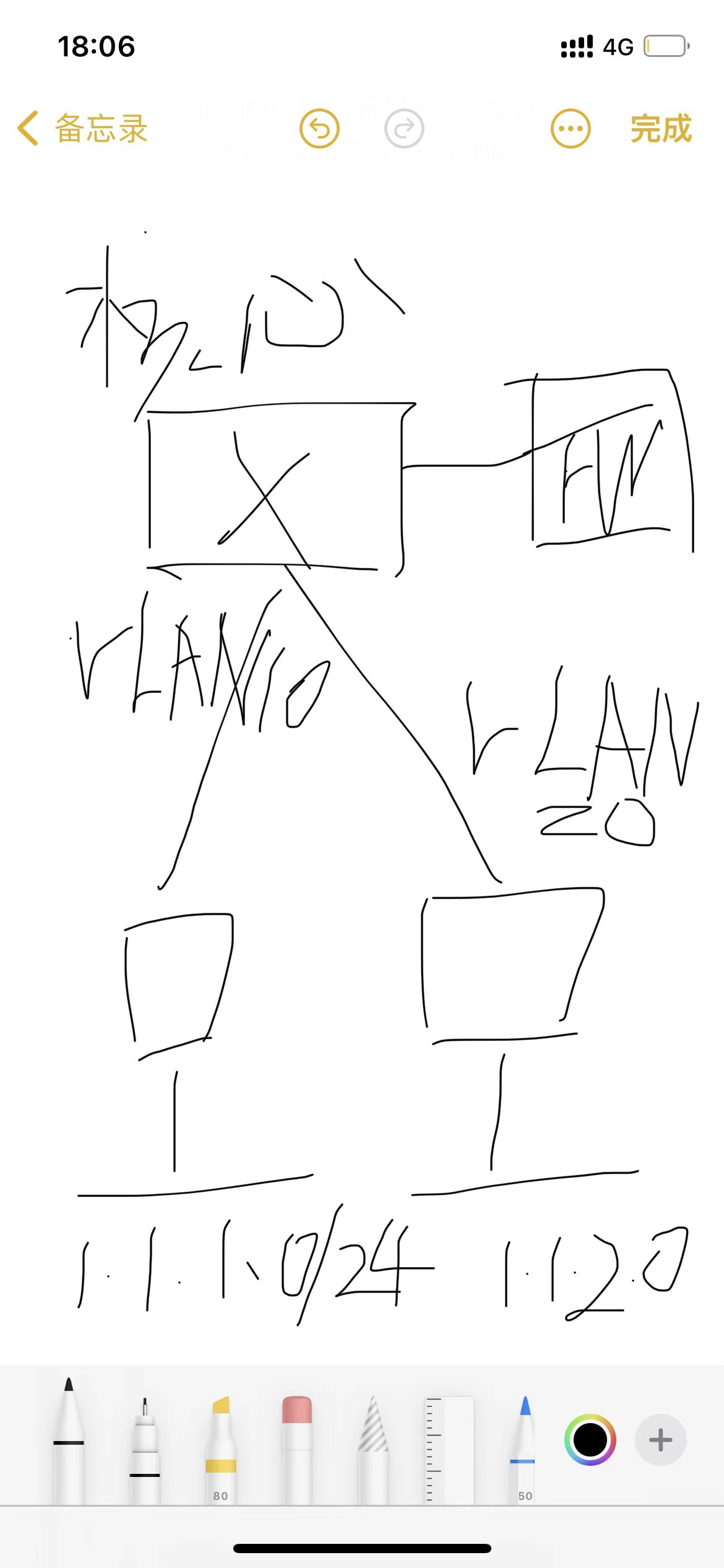

如拓扑图,网关都在核心上面,核心上面起了vlan10和vlan20的vlan ip子接口,下面有两个不同vlan的pc
需求是想实现配置交换机策略路由,将vlan10和vlan20的所有流量引流到右边的防火墙,引流后通过防火墙实现vlan10的pc 到vlan20的pc流量访问控制。
可以实现吗?
目前没有实验环境,就是不确定一台核心交换机内不同vlan流量之间的互访,是不是不通过交换机的路由表转发流量,是不是策略路由没法引流?

您好
无法实现,流量上到交换机就转发了,如果要控制两个vlan互访,可以在交换机配置包过滤

啊,这样吗?意思是交换机上面不同vlan的互访流量,直接通过交换机内部转发,不是通过查路由表转发,对吗?

交换机作为网关,直接上交换机就转发了,引流到防火墙意义不大

客户有这方面的要求,目前就是确认一下技术实现嘛。大佬能给个准确答复不

引流到防火墙做控制无法实现,不走路由,直接到交换机网关转发
