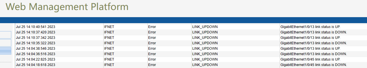

请教各位大神,我是业余的,这款交换机自从2018年买回来后就一直当傻瓜交换机在用,前些天试着登录了看了下它的菜单信息。
    今天发现有链路错误的提示,还有几十条吧,这情况该怎么解决?或是它对正常使用网络有没有不良影响。

您好,这是链路断开,启用的日志
检查链路的问题

检查链路
我们有一部分是笔记本,我设置了有无线和有线两种方式连接,是使用人切换了连接方式?才导致交换机里频繁出现提示,是这意思么?
