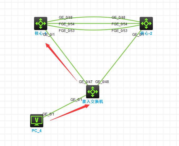

组网使用m-lag + vrrp的话  是不是 所有流量直走一个设备啊?

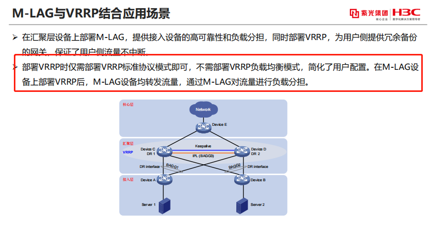

两个设备会进行负载分担:
部署标准vrrp 模式即可
您好,不是,根据实例选择

虽然组网中VRRP一主一备,但是流量是两边负载出去的,原因是M-lag跨链路聚合到接入当作一根线,只不过ARP学习响应只有主设备来完成。
  (没有M-Lag跨设备聚合普通的VRRP组网因为下连到接入交换机虽然是两根线,但是没有聚合,所以主设备的链路是UP,备设备的链路是待机状态所以只能一台设备流量转发出去)
