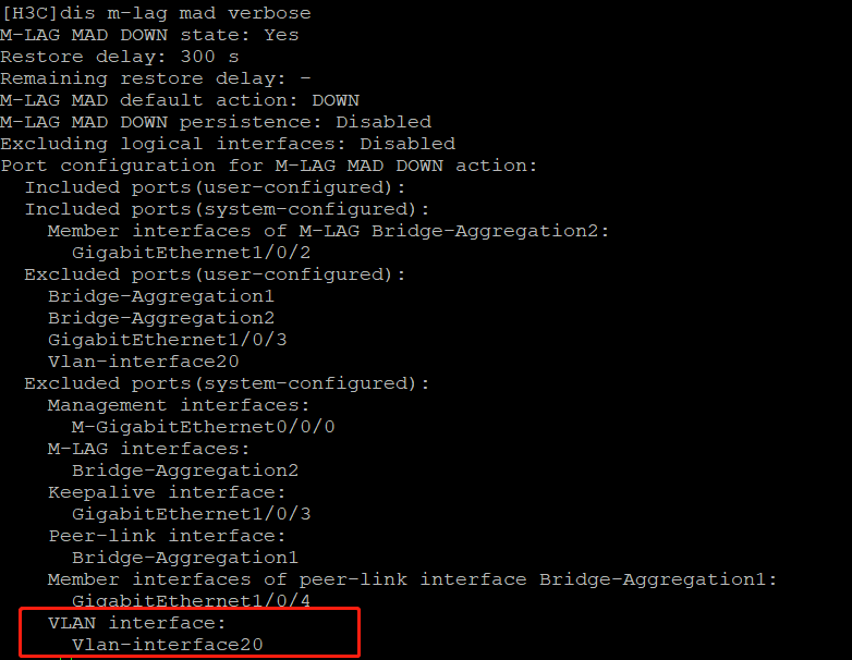

我做了保留接口,然后断开peerlink模拟分裂,发现备机上保留接口为down,这是什么原因呢?
并且vlan-interface 20为m-lag接口对应的vlan地址(模拟pc网关),上图为手动添加进保留端口,但在未在将vlan-interface 20添加保留端口之前,也出现在红框此处,出现在这是说明也是系统自动认定的保留端口吗?
升级下版本吧再观察
模拟器 有些功能实现不了或者不稳定 正常的

但是这个是HCL模拟器上的,是模拟器的问题吗
