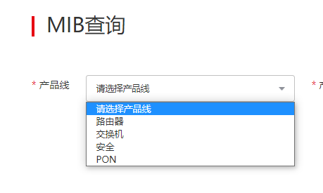

路由器  交换机 会有些不同
这个mib查询连接,能给下吗?
zhiliao_ElQPQG 发表时间:2023-07-25 更多>>
大牛,这个工具在哪里可以看到
Leo不知道 发表时间:2023-07-25
https://www.h3c.com/cn/BizPortal/QueryMIB/cn_index.aspx
