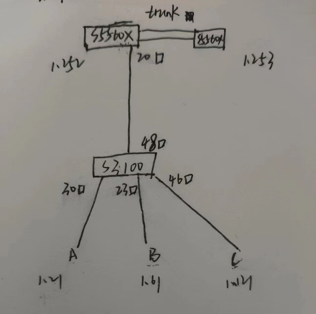

客户Abc三个终端同个网段同个vlan(见拓扑),在汇聚交换机上的vlan-interface601中配置了包过滤命令(packet-filter 3001 inbound),其中包过滤有一条acl是deny PC所在网段的源地址的源端口22的条目,把acl调用到包过滤入方向后,b不能telnet通c,c却能telnet通b. 但是如果把包过滤功能去掉,或者在VLAN interface601中包过滤+代理arp同时存在(增加命令proxy-arp enable),或者在acl里deny的rule前面加入permit telnet的话,a都能telnet通c,请问这是什么原因呢?按理说同网段同Vlan互访不应该二层交换机直接透传吗?跟汇聚没关系呀,都不过网关。

理论上同网段传输上层是没影响,可以拔掉上层试试,比较异常 非正常情况 可以升级版本试试吧
