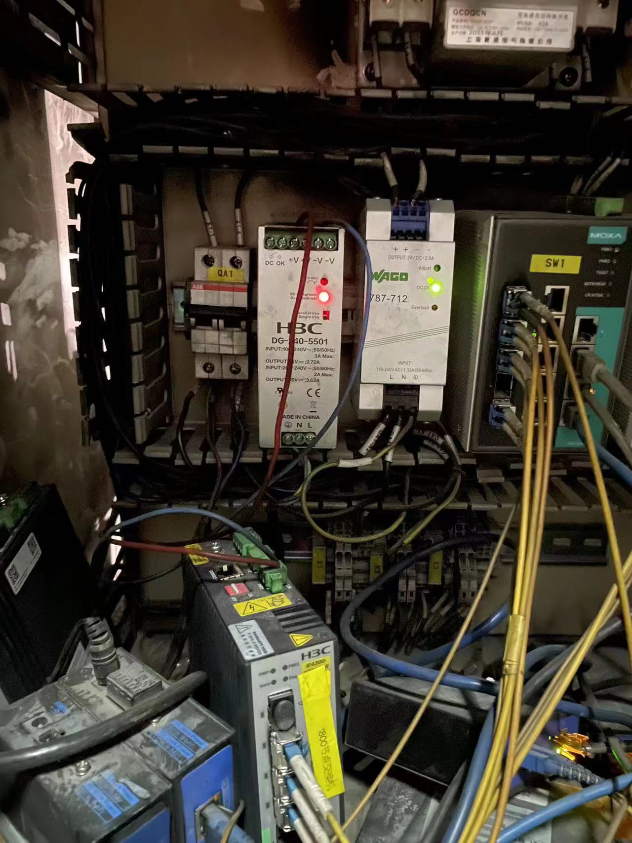

电源亮这个红色灯是啥原因?

您好,电源故障,需要联系400走售后流程
