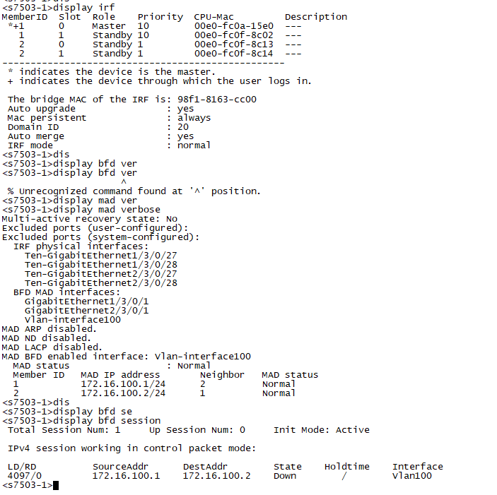

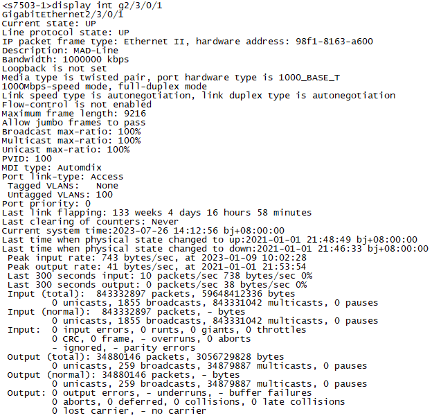

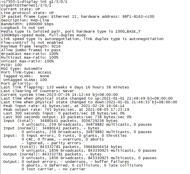

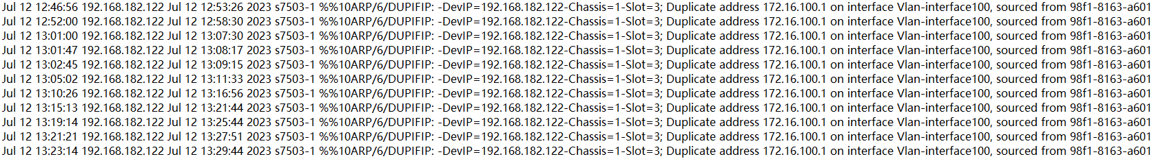

两台S7503x交换机做IRF堆叠,并且做了MAD BFD监测,接口是g1/3/0/1和g2/3/0/1,每月查看日志,都有日志报MAD地址冲突,MAD监测vlan为vlan100,只有g1/3/0/1和g2/3/0/1属于这个vlan,也没配置其他vlan参数,看日志冲突的源MAC地址。查看接口mac地址,应该是备用设备g2/3/0/1接口的mac地址,这个是备设备发的ARP通告报文导致的地址冲突吗?

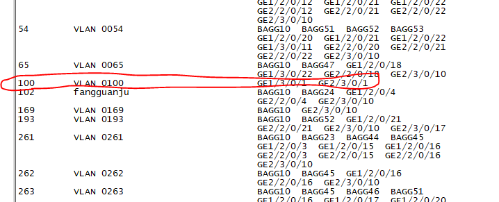

这个mad监测vlan100,只有两个接口属于这个vlan,g1/3/01和g2/3/0/1这两个接口是监测IRF分裂的
burong 六段
粉丝:3人 关注:0人
是否有其他业务口配置的trunk 然后permit all
