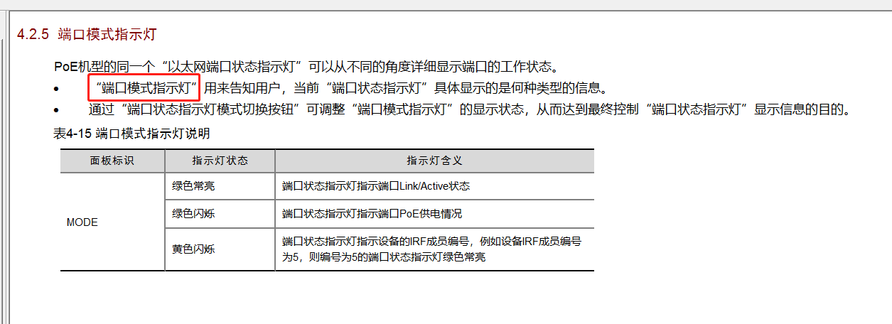

咨询下5130交换机 mode按键 短按 切换LED 的显示状态外。长按是会 导致设备reset或者其他影响吗?
burong 六段
粉丝:3人 关注:0人
只能切换指示灯模式,不会导致reset或其他动作
https://www.h3c.com/cn/d_202306/1867338_30005_0.htm
burong 发表时间:2023-07-26 更多>>
长按也不会有进入rom模式的情况吗?我看华为交换机会有这种情况
zhiliao_XAhHt5 发表时间:2023-07-26
不会 这款交换机的mode键的功能只有这个
回复burong:
谢谢,请问可以提供下文档链接吗,我看看具体说明呢
粉丝:21人 关注:11人
就单纯的是端口模式的指示灯没有reset功能
